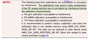

已读完此文档,有以下几点疑问。
方案1:在程序中启用定期run time校准;
方案2:隔一段时间/温度变化几度触发iwr1443重新执行一次boot time全校准;
方案3:两线制设备,iwr1443发完一帧后断电,等待msp432上电iwr1443。这种情况下,配置其run time校准的one time校准。
3种方案是否均能保证温度变化时雷达前端的性能保持不变?
底层疑问其实是:
1.boot time校准与run time校准哪个更能保证雷达前端性能??
从时间上看,boot time校准时间长,校准的更精确一些?但是run time校准在profile配置好的情况下进行,会不会更有针对性一些?
2.run time校准可配置one time校准与定期校准,因为one time校准在传感器未启动之前执行,定期校准是在每帧的Idle time执行。两者比较校准的力度是否一样?
3.出厂时进行一次全校准,每次上电时执行部分校准,但是也给设备注入了全校准时的校准数据,该校准数据只是全校准时那个温度的数据是吗?温度变化时再使用这个数据,就不能保证性能了?
4.有几项校准只能在boot time执行,例如ADC DC/HPF cutoff,那么这几项性能参数会不会随温度改变?
5.下图中说这几项校准易受干扰影响导致RF配置错误,建议出厂校准。若只在出厂校准一次,温度变化时不是也不保证性能了吗?
