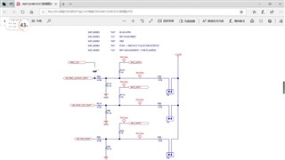

SOP的控制是不是通过3.3V的通断来实现,还是必须在加上3.3V后由MCU进行控制?
加载和工作时,SOP电路的3.3V电源是否都要加着?如果都要加着,Boost上设置的3.3V跳线器是什么用途?
是的,通过3.3v通断来实现,不需要MCU控制。
请看AWR2243BOOST文档上的SOP的模式设置。加上跳帽就是接3.3v,对应的SOP=1
Table 2-4. SOP Modes
https://www.ti.com.cn/cn/lit/ug/spruit8d/spruit8d.pdf
