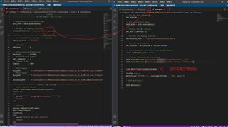

您好,我在PowerShell运行Automation.lua这个脚本的时候,能够正常运行,运行完能正常退出mmWaveStudio,并获取到raw_data。

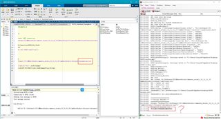

但是我在用RSTD_Interface_Example.m这个脚本文件运行Automation.lua这个脚本时,mmWaveStudio会报“未将对象引用设置到对象的实例”这个错误。
于是我就一行一行注释Automation.lua这个脚本里的语句,发现是dofile这一行不能正常运行。
我发现dofile(RSTD_PATH .. "\\Script\\Startup.lua")调用的是Startup.lua这个脚本,于是就定为到Startup.lua这个脚本,还是一行一行注释得运行下去,又发现是有关于加载AR1客户端的命令不能正常运行。
请问该如何解决用matlab运行Automation.lua脚本时出现的“未将对象引用设置到对象的实例”问题?感谢留言回复。
  • 请问直接打开mmwave studio会报这个错误信息么?请尝试下面两种办法。
    1. Connnect DCA1000 to PC and power on the device. Allows Windows to find the device and install the drivers. Update the FTDI drivers if needed.
    2. Delete entire RSTD folder located at C:\Users\\AppData\Roaming Launch mmWave Studio as an administrator
