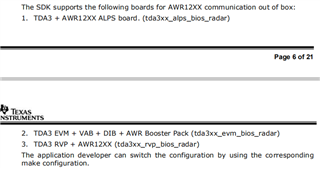

TI专家好,
请问如下结构图(ProcessorSDKRadar_UserGuide.pdf)是AWR1243+TDA3所有必须的硬件接口吗,看官方的硬件是AWR1243+DIB+VAB+TDA3、AWR1243+RVP_TDA3(UB953/UB960)等,中间有一些不同的转接板,请问这些转接板对应的射频板与处理器板对应的接口关系是什么样的呢,如下图中两端口连接关系中对应的两个电阻的作用是什么呢(如TDO——GPIO1-5),是否中间还有其他的一些信号接口链接呢,感谢。

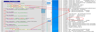

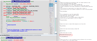

  • 谢谢,请问在Bsp_BoardId Bsp_boardGetId(void)里面定义的defined(SOC_TDAxxx)是对应软件里面识别的SOC类型吗(下图椭圆标记),这个应该是在SDK编译的时候预先设定的吧,工程里面没有直接的定义和调用。
    然后在defined (SOC_TDA3XX)
    gBoardCommonObj.boardId = Bsp_boardGetIdTda3xx();中,Board的类型是不是就是在编译(cfg.mk里面)的时候选择的硬件类型呢?如果是对应的话,那应该在编译的时候没有这几个硬件类型才会执行下面的EEPROM读取的函数吧?

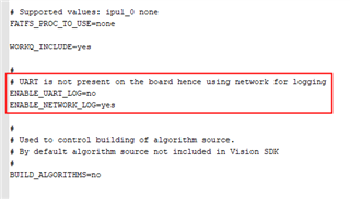

    我们当前想通过编译TDA3XX_AR12_ALPS来验证上述BoardId地址是不是对应上图中硬件类型,但是在串口中没有log输出,我们自己的硬件上用UART2做打印的,在
    tda3xx_alps_bios_radar的cfg.mk配置里面看到有如下的定义,alps是否支持UART串口打印呢(在SDK软件里面有看到定义的UART2做打印),我们打开UART关闭NETWORK还是没有log输出;
    # UART is not present on the board hence using network for logging
    ENABLE_UART_LOG=no
    ENABLE_NETWORK_LOG=yes
    对于tda3xx_rvp_bios_radar编译后Tera Term也是没有任何log输出,请问ALPS和RVP在串口log输出上与
    tda3xx_evm_bios_radar有什么差异吗,软件上看着都是通过UART2来打印信息的。
    谢谢。
  • gBoardCommonObj.boardId = Bsp_boardGetIdTda3xx();中,Board的类型是不是就是在编译(cfg.mk里面)的时候选择的硬件类型呢?如果是对应的话,那应该在编译的时候没有这几个硬件类型才会执行下面的EEPROM读取的函数吧?
    同意你的理解。

  • 这个引脚应该是一致的,tda3xx_evm_bios_radar编译的固件运行后通过UART2可以打印log出来,但是tda3xx_alps_bios_radar和tda3xx_rvp_bios_radar不行,所以想请问下tda3xx_alps_bios_radar和tda3xx_rvp_bios_radar两个硬件类型下log的打印通过什么接口输出的呢?
    在tda3xx_alps_bios_radar(apps——configs)的cfg.mk文件里面有如下定义,我们打开UART,关闭以太网,串口也没有log输出,这个可以像tda3xx_evm_bios_radar那样支持UART2的信息打印吗?
    谢谢。

    想用alps做编译调试主要也是基于ProcessorSDKRadar_UserGuide.pdf里面对于AWR1243和TDA3硬件接口介绍,不同硬件类型对于如下的一些GPIO、SPI接口的调用不太一样,如下的接口与SDK软件中(D:\PROCESSOR_SDK_RADAR_03_08_00_00\ti_components\drivers\pdk_01_10_04_05\packages\ti\drv\vps\src\boards\src\bsp_boardTda3xx.c)ALPS(Bsp_boardTda3xxAr12xxRadarInit函数)调用的接口一致,所以想基于这个硬件接口去做SDK软件的调试;
    TDA3 EVM + VAB + DIB + AWR Booster Pack (tda3xx_evm_bios_radar)由于没有VAB和DIB的相关信息,硬件具体的接口和SDK软件中调用的接口不确定是否全部都是一致的,所以想基于alps的硬件接口去做对比调试;
    当前编译ALPS固件运行后就是没有相应的log信息打印输出,想咨询下打印的接口及函数是什么样的,跟tda3xx_evm_bios_radar下UART2打印的方式有啥异同?
    谢谢。
  • 你好,
    我在processor sdk for radar v3.3的user guide里找到下面的信息,也就是Alps板本身就没有uart,所以它的相关配置里也没有uart输出的支持,用的应该是网口。
  • 好的,非常感谢,请问这个有办法改成UART输出log信息吗(比如UART2),我们当前硬件上是UART2接口,以太网有其他用,我们把ChainsCommon_ar12xxInit(D:\PROCESSOR_SDK_RADAR_03_08_00_00\vision_sdk\apps\src\rtos\radar\src\common)里面BSP_BOARD_TDA3XX_AR12XX_ALPS对应的UART_Select改成TDA3xx  EVM上对应的UART2接口GPIO4_17和GPIO4_18,如下:
    然后把cfg.mk(tda3xx_alps_bios_radar)里面的UART打开、关闭以太网
    (# UART is not present on the board hence using network for logging
    ENABLE_UART_LOG=no
    ENABLE_NETWORK_LOG=yes),
    编译选择tda3xx_alps_bios_radar,下载运行后在串口还是没有相应的Log的输出,请问这个有办法在软件里面配置相应的打印接口吗,原始的UART2log打印是怎么调用运行的呢?
    非常感谢。
