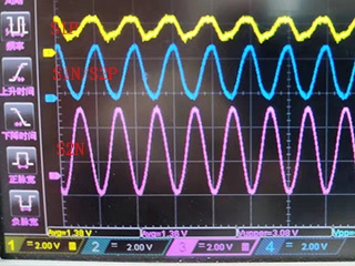

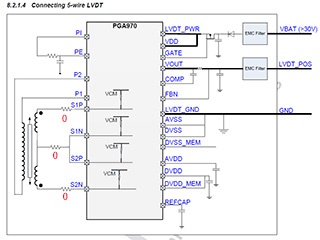

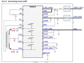

我尝试了两种5线制LVDT输入方法,一种直流耦合,一种交流耦合,电路如下.
1.直流耦合
在S1P,S1N/S2P(中心抽头),S2N采样到的波形如下
可以看到S1P,S1N/S2P(中心抽头)波形明显失真,但随着LVDT的笔芯移动,S1P,S1N/S2P波形幅度会变大,同时波形也会变成正弦波,到笔芯移动到末端时,S2N和S1P的波形正好交换

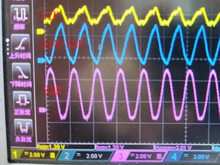

2.交流耦合
可以看到S1P,S1N/S2P(中心抽头)波形也是明显失真,但比直流耦合时要好一点,同样随着笔芯的移动,S2N和S1P的波形正好交换.
疑问1:这种5线制的LVDT用哪种电路连接方式可以波形不失真,具体电路参数怎么样?同时S1P,S1N/S2P,S2N信号要求是怎么样的?

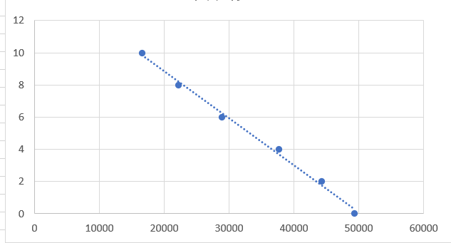

疑问2:
这是我们实测的线性曲线,比较差,有没有办法改善?或者是不是由于副边的输入波形失真引起的?
