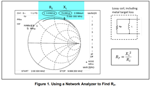

  • 您好,谢谢您的耐心解答。但我看的不是太明白,“对于第一部分,使用Lsensor+Lseries计算所需传感器频率的C和产生的Rp。”第一部分是什么的第一部分,用Lsensor+Lseries怎么计算C和RP哪,是根据公式  吗,不知道Lseries和Rs的值啊。
    另外,如果尝试串不同的电感值测Rp,

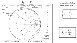

    看Measuring Rp of an L-C Sensor for Inductive Sensing这篇文章上有讲到用矢量网络分析仪测Rp,这里的XL是测得的虚部吗,Rs是测得的实部吗
  • 我对他的回复理解如下:
    这里的第一部分应该是指的上面提到的第一步(即,第一步是找出这些值,并计算所需的Rp和C。
    是的,根据这2个公式,这里可以 把Lsensor+Lseries看成一个整体L,即期望的传感器电感值L,这样知道了期望的传感器电感值和期望的振荡频率。就可以计算Rp了。这里的Rs是期望使用传感器的寄生电阻。C是已知的。因为期望的振荡频率是已知的,根据期望的振荡频率,选择出L(L是Lsensor+Lseries的整体值,或者未串联电感的Lsensor)和C;
    另外,如果尝试串不同的电感值测Rp,
    根据以上步骤可以找到合适的Rp以及对应的串联电感值,然后可以根据文档snoa936.pdf中的方法实际测量Rp;
    是的,计算时XL 和 RS的使用值就是在选中频率上显示的XL 和 RS,如下图蓝色框内。
