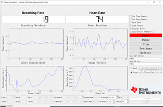

我使用IWR6843ISK直接连接PC进行呼吸心跳检测实验,数据有时正常,如下图:

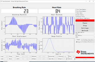

有时看起来噪声很多,如下图:

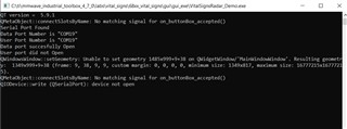

我想知道这种情况是否由于我某些步骤操作不当或硬件损坏造成,还是这个实验例程本身存在的缺陷。若是我的原因,那么是哪些步骤错误可能导致这个情况。若是实验例程本身的缺陷,那么产生这种情况的原因是什么,修改思路是怎样的。

正如您猜测的那样,是单靠PC usb供电不足引起的。所以需要接MMWAVEICBOOST板子,请看下面的帖子。
https://e2e.ti.com/support/sensors-group/sensors/f/sensors-forum/1066423/iwr6843aopevm-3d-people-counting-demo-with-vital-signs-not-working/3950390
