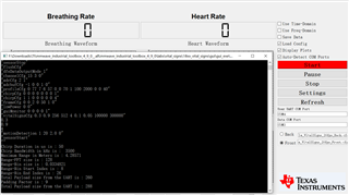

我再进行了以下操作之后,发现运行gui.exe之后并没有什么反应,如下图
以下是我的操作流程:
首先在两个projectspc用pycharm打开修改所有xwr68相关定义为18,并更改相关文件夹名称
其次将工程导入CCS,在mss和dss中将所有代码中的xwr68改为18
然后将频率相关改为77
之后build mss文件,生成.bin文件
最后打开uniflash,选择器件类型串口等,选择mss生成的.bin文件进行烧录,板子sop0-sop2此时设置为101.
最后切断电源,sop0-sop2更改为100。
打开gui文件夹,修改profile文件内的相关频率参数
最后接通板子,打开gui.exe,设置串口,设置为前方测试,点击start。
请问是我profile里边的参数修改有误么?还是说我哪一步操作出现了问题
