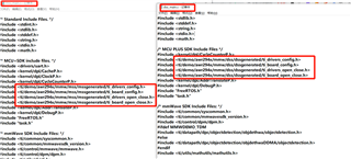

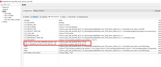

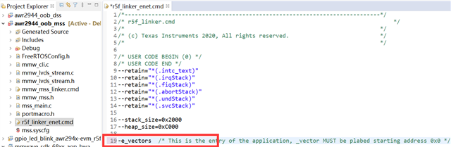

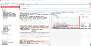

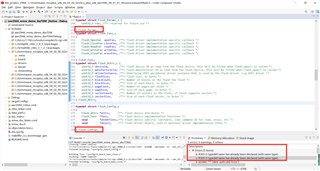

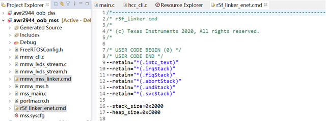

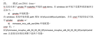

在使用awr2944evm时,想将官方带的mmwave_mcu_sdk_awr2944下的,demo,使用ccs环境进行重建,在使用r5f_linker_enet.cmd文件时,ccs会报错,没有定义symbol : _vectors
通过:
也无法解决问题...

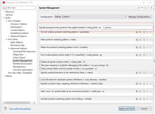

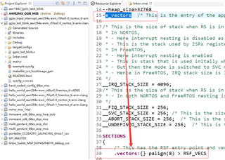

除非,将r5f_linker_enet.cmd文件里的该-e_vectors (程序入口点)去掉,linker过程才会完成:
问题:
1)r5f_linker_enet.cmd文件里的该-e_vectors  设置目的是什么?
2)去掉该-e_vectors  是否正确?
