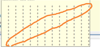

平台收集“基准数据”时,雷达.lua配置的雷达发射体系时 TDM发射方式,然后基于这个数据获得了MIMO校准矩阵,如下图所示
那么我的问题是:
1)如果我采用BPM体制,这种TDM情况下获得的MIMO校准矩阵,是否直接适用BPM体制?
2)如果不能直接适用,那么要怎么做?是否要修改“基准参数”的.lua脚本,用BPM体制抓取一个5m的参考数据?
3)如果想用BPM 那么原来自带的TDM的MATLAB 天线校准程序是否还使用?
  • 你好,
    校准数据获得应该是不需要变化的。但是把校准数据作用在原始数据上是不通的,BPM需要解析出S1、S2.

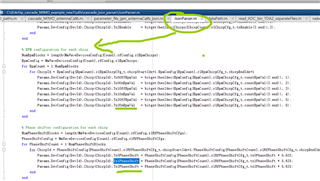

  • 您好。
    我有几点不明白:
    (1)如果校准数据获取上的.lua脚本不需要变得话,那么是否就意味着matlab校准矩阵.mat是通用的?
    (2)如果不改变获取数据的.lua脚本的话,下图这个地方就会一直是0 而进不去,这没有关系吗?
    (3)在matlab校准中 主要为了获取RangeMat,PeakValMat ,AngleMat。。尽管BPM和TDM数据总量可以相同,但是BPM存在解码这过程,不会对其影响吗?
    (4)最后,您说的 S1 S2是什么?
  • (1)如果校准数据获取上的.lua脚本不需要变得话,那么是否就意味着matlab校准矩阵.mat是通用的?
    校准仍然按照mimo的配置,方法。mmw demo里的校准也是一套,可以用于tdm-mimo和bpm-mimo。但是使用校准数据两者是不同的。
    (4)最后,您说的 S1 S2是什么?
  • 您好,
    针对您的回答我有几点不明白:
    (1)您的意思是说 不管我最终要用那种模式,校准时抓校准数据所用的.lua脚本 以及生成的校准.mat文件是一样的?
    (2)在应用,mat对ADC数据进行校准处理时,TDM可以直接用.mat文件,而BPM 需要先解码 然后再用.mat文件?
    ps:不管是TDM还是BPM  所用的.mat文件是一样的,但是一个不需要解码 一个需要解码 ?
  • mmw demo里的校准也是一套,可以用于tdm-mimo和bpm-mimo。但是使用校准数据两者是不同的。
    我建议你看看mmw demo里的实现吧。看看bpm和tdma在使用校准数据校准的时候的区别。
