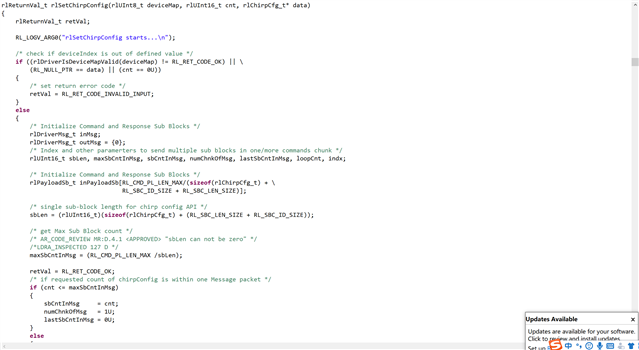

可以通过rlSetChirpConfig修改。
mmwave_sdk_03_05_00_04\packages\ti\control\mmwavelink\src\rl_sensor.c

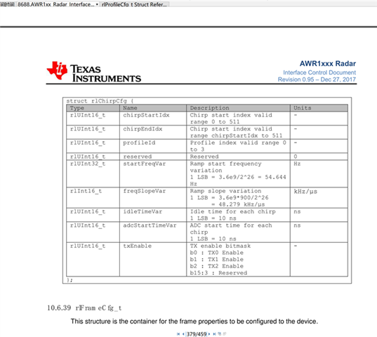

这个函数下面的这些参数都是什么意思呢?在哪里可以找到他们对应的含义,对照着修改呢?
主要是修改rlChirpCfg_t中的参数,然后调用rlSetChirpConfig
您好,我看到了结构体里的变量如下图所示,我是想问一下您这些参数的具体数值在哪个文件里修改啊?我在rl_sensor.c文件里没找到呢。
