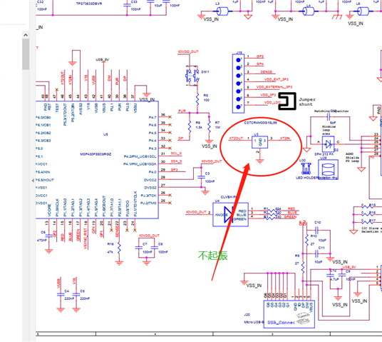

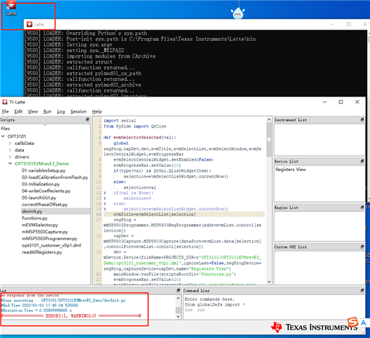

OPT3101EVM: OPT3101EVM 开发板报错,示波器测量4M晶振不起振,怀疑MCU坏了打算换IC,可以提供程序烧入吗?和烧录方式?
Part Number: OPT3101EVM
  • 您好,除了firmware之外,MSP430还包含了允许EVM 正常运行的校准系数。 如果MCU已经损害或者被flash,这些系数将会丢失,EVM无法正常工作。
    SDK可以重新进行运行校准,但是没有这些校准系数,我们无法将其恢复到原始的状态呢。
