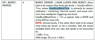

  • 你好,
    你说的是advance frame里的burst吧。
    在mmwave_dfp_02_02_03_01\docs\mmWave-Radar-Interface-Control.pdf里你可以看到下面的信息:
    最小值请参考mmWave-Radar-Interface-Control.pdf里11 Chirp, Burst and Frame timings章节内容。
