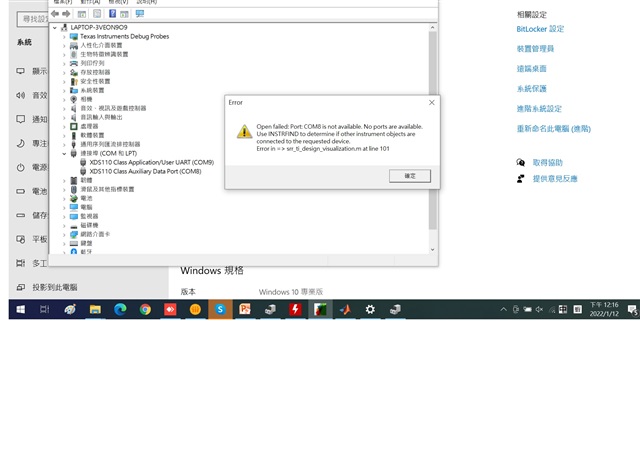

你好:
目前在執行SRR範例時開啟UI後一直重覆出現Data port error,畫面如下
但在執行people counting時卻正常,請問我該如何排除SRR無法開啟的問題?
你好:
是使用TI原始預編譯的文件沒錯,且SOP2也有拿掉
但執行SRR的程式data comport就會出現問題,
有從comport抓取資料來看,目前只有當framenumber 1時會吐出第一筆資料,後面就無法接收到資料
