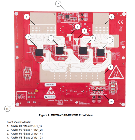

在SWRU553A级联板的用户指导中,第2部分硬件描述中是这么写的
根据这里的描述,设备4是AWR#3 slave2(U1_3),设备3是AWR#4 slave3(U1_4)

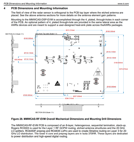

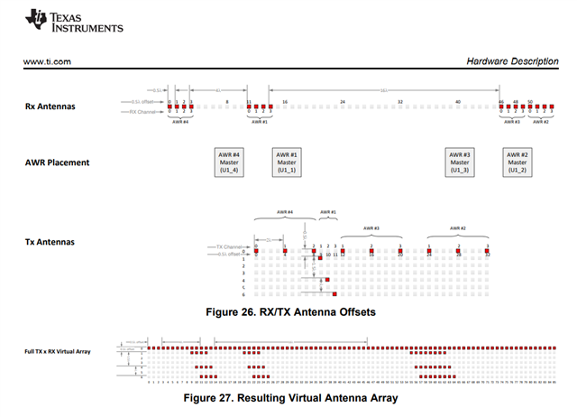

但是在后面的天线和PCB的描述部分中,是这么写的
设备4是AWR#4(U1_4),设备3是AWR#3(U1_3)
设备4和设备3到底哪个是slave2,哪个是slave3?因为这个问题会影响到虚拟孔径的扩展顺序。此外,TDA2的数据采集格式是否与TSW1400相同,而不是与DCA1000相同?

这里你的理解有误,图上意思仍然是U1_1 (master), U1_2(slave 1), U1_3(slave 2), U1_4(slave 3)
建议参考代码:C:\ti\mmwave_studio_03_00_00_14\mmWaveStudio\MatlabExamples\4chip_cascade_MIMO_example\utils\dataParse\read_ADC_bin_TDA2_separateFiles.m
