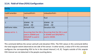

        有关视场角的配置,我发现在文档中有fovCfg的介绍
配置中说明ISK和ODS、AOP应该分别使用3DWM和3DCM
但是我在cfg文件中C:\ti\mmwave_industrial_toolbox_4_9_0\labs\people_counting\68xx_3D_people_counting\chirp_configs\AOP_6m_default.cfg发现是按照ISK的配置3DWM来配置的IWR6843AOPEVM,而且能够正常运行,在上位机看不出问题。
请问我是否要改成3DCM???
