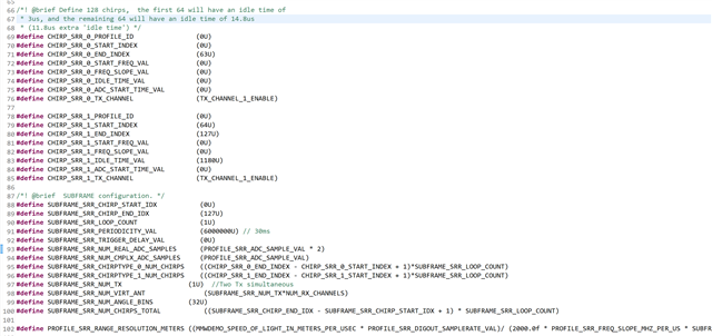

在mmwave_automotive_toolbox_3_5_0下的lab0002_short_range_radar例程里面的srr_config_chirp_design_SRR80.h文件中,下图所示的两个chirp配置是怎样发射的呢?
是这样吗:先发64个chirp0,然后再发64个chirp1,在经过loop count=1次循环,这构成了一个frame。

一个frame中chirp数目:(End Chirp - start chirp + 1) * number of chirp loops,No of Chirp Loops是循环start chirp TX 至 end chirp TX 这样的序列。

那我上面发的这个图的意思是先发射64个chirp0配置的chirp,然后发射64个chirp1配置的chirp,因为loop=1,所以这128个chirp加起来算是1个frame。可以这样理解吗?
这是一个frame。
1、第一个frame里有64个chirp,第二个frame里有64个chirp,这两个frame构成一个循环,loop=1代表就循环一次。可以这样理解吗?
2、那他只循环一次,之后就不在发射chirp了?

请参考下面代码信息:
ptrAdvFrameCfg->frameSeq.numFrames = 0;//infinite
你好,
配置frame number为0,就是一直发射的意思。
