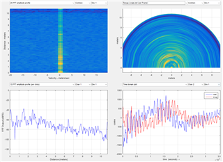

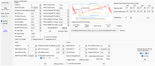

注:下图中所用数据,采集时的空间环境相同。
我使用mmWave Studio按照下图所示的配置进行数据采集
处理结果为:
根据此配置,我生成下面的.cfg文件:

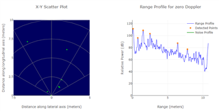

将其导入mmWave Demo Visualizer,结果为:
可以看出,这一配置在mmWave Studio和mmWave Demo Visualizer中都可以得到正确的结果。

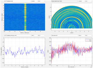

然而,通过上述.cfg和.json文件进行数据采集后,通过mmWave Studio进行数据处理的结果为:

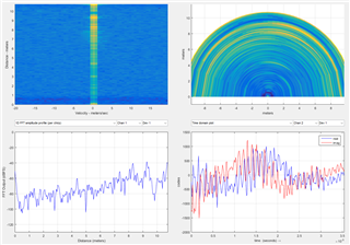

这是一个错误的结果。我发现这一结果可能与.json文件的“reorderEnable”项有关。在mmwave_sdk_user_guide.pdf的第14页写着“‘reorderEnable’ should be set to 1.”当我将其设为0并重新进行数据采集后,处理结果为:
可以明显看出,此处理结果是正确结果的“反向”,在距离和角度上都与正确结果相反。
请问造成这一现象的原因是什么?应该如何改正?谢谢!
