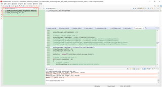

1. 右键工程,点击rebuild会重新编译工程。
3. Build the Lab
https://dev.ti.com/tirex/explore/node?node=ACOj.T0BKe5CHGNO550poA__VLyFKFf__LATEST
ccs debug要事先烧写一个debug程序,请参考上面的网站Debug mode
2. 请参考上面的网站Deployment mode
