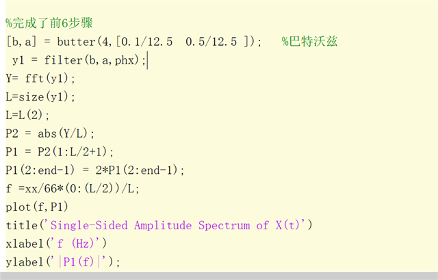

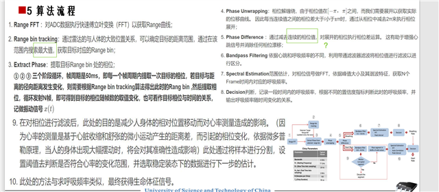

根据ti官方流程图,我先测出呼吸相关数据。前面6步骤已经完成,第七步看不太懂。
对相位信号做fft 那个部分以及之后的那段话。看的不是太明白。 话说ti官方有生命体征的代码讲解吗或者是指南
我只找到如何操作ccs调用文件来测呼吸心跳,并没有具体的算法步骤讲解。
现在情况就是完全自己做,根本不知道做的对不对,而且也不怎么会解释。

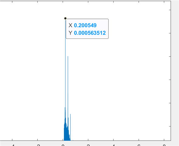

这个我的代码,phx是相位差信号,先用4阶巴特沃兹滤波滤出呼吸那部分。然后就开始对相位差信号进行fft处理,画出频谱图。如下
然后我就根据最大幅值点出,查其对应频率为0.200549为呼吸频率。我是这么做的,但是完全是摸索。
希望大神发一个指南带算法原理的。谢谢
