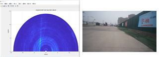

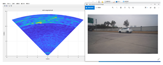

在使用mmwave_studio_cascade user guide的mimo和tbf两种模式成像时,效果很不理想,感觉分辨率很差,如下
请问在哪里设置参数可以提高分辨率吗,guide里面的mimo和tbf的配置,是高分辨率的配置吗,使性能达到最佳的参数设置是怎样的呢?

    请问你是否有在暗室里做了mimo和tx bf的校准,并把校准结果使用在了你的测试里?
  • 没有在暗室进行,是在相对空旷的室内采集数据校准的。

    MIMO校准后,是否各个天线对于同一角反的range bin位置相差非常少?
    TX BF的校准建议在暗室里进行,我这里在空旷的实验室里尝试校准,输出结果和文档差距很大,是不成功的。所以TX BF的校准请到暗室里进行。
    在下面的参考设计文档里有TI对角度测试的一些例子,请看看你能否复现相关效果。
    Imaging Radar Using Cascaded mmWave Sensor Reference Design (Rev. A)
  • 感谢,mimo校准后各个天线对同一角反的range bin通过那套程序看呢?
    您放的这篇文献,正是我这两天看的,我就是感觉差距好大,我刚开始以为是脚本文件配置的分辨率不高,现在看来应该是我TBF的校准问题啊,那我再暗室测试后,再看一下效果,感谢。
