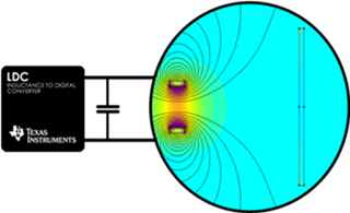

    LDC 系列电感数字转换器是信号调节 IC,用于测量在导电目标接近或远离线圈时放置在 PCB 上的电感线圈的谐振变化(图 1)。这些传感器可用作按钮式触控设备或进行接近感应的精密线性传感器,以测量导电材料中的小幅偏移。
    1:连接至 LC 震荡电路(L 在 PCB 上以线圈的形式实现)的 LDC 传感器 IC 和移动的目标

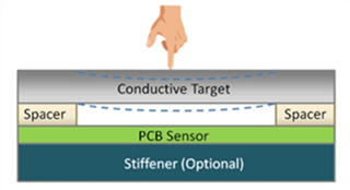

    LDC 系列器件可在铜、铝或钢等导电表面(图 2)以及丙烯酸塑料或玻璃表面(在非导电材料上添加导电层)(图 3)实现触控按钮。在触控表面之上,产品设计人员可以在同一按钮上集成压感触控功能,该功能可以检测施加在表面/按钮上的压力差异。该功能还可以支持其他特性,例如从显示屏上的弹出菜单中进行选择,或者在同一按钮上实现辅助功能。
    2:具有导电表面的触控按钮结构                 3:具有非导电表面的触控按钮结构
    此外,一些电感式传感器(LDC2114LDC3114-Q1)包含基线跟踪算法功能,可自动补偿由环境变化(例如温漂或表面材料随时间推移而产生的磨损)导致的传感器输出缓慢变化。该功能为用户带来的优势是,可以防止由于表面材料变形或温度变化而产生的误触。

    电感式感应需要使用导电目标来检测运动。通过精心设计,您可以使用触控表面底部薄至 15um 的金属镀层导电目标 - 1/2oz 铜甚至铝箔都可以用作目标 - 只需将其粘附在内表面上。
