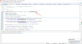

您好,
我使用的demo的地址是:C:\ti\mmwave_sdk_02_00_00_04\packages\ti\demo\xwr16xx\mmw\dss的datapath.c文件
   我想确认一下
1.这个变量chirpIndxInMultiChirp的取值是否为0,它的含义是什么呢?
2.第二个就是我对ADC的理解是:adc采样回来存放原始数据地方只有一个,然后他先把数据传给ping,然后EDMA可以读取ping,下一个数据它存在pong,然后EDMA可以读取pong,只是说他们两个存放的位置不一样,但是他俩会都映射在ADCdatabuff【】这个地方,只不过对应的地址不同,ping和pong差了一个chirpThresholdping*numADCsanmples的值。第一个变量的作用只是一个基准地址的作用,我觉得如果他是0会非常符合这一认知。
