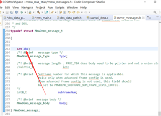

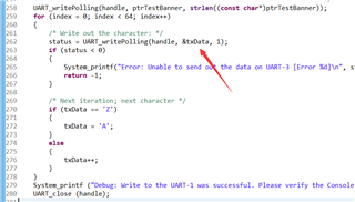

我的代码参考位置是C:\ti\mmwave_sdk_02_00_00_04\packages\ti\drivers\uart\test\xwr16xx中的dss_main.c
我的问题是 这个是test中的代码,我背景是要我自己改编了1642的DEMO,执行完成算法之后我会得出一个数字例如:0.1.2.3.4来代表不同的事件,我需要将其传输到外部的单片机中,想使用串口传输,一次只传输一个数字就可以。
我的想法是将在我的DEMO中找到对应的图中的函数,修改我箭头所指位置的变量指向我的数字存放地址,这样是否可以完成我的数字传输功能。

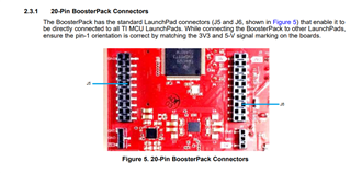

还有一个问题是,我需要将我的单片机与我的AWR1642BOOST连接一根串口线我不知道该连接在哪里,以及如何去改变相应的串口配置、
