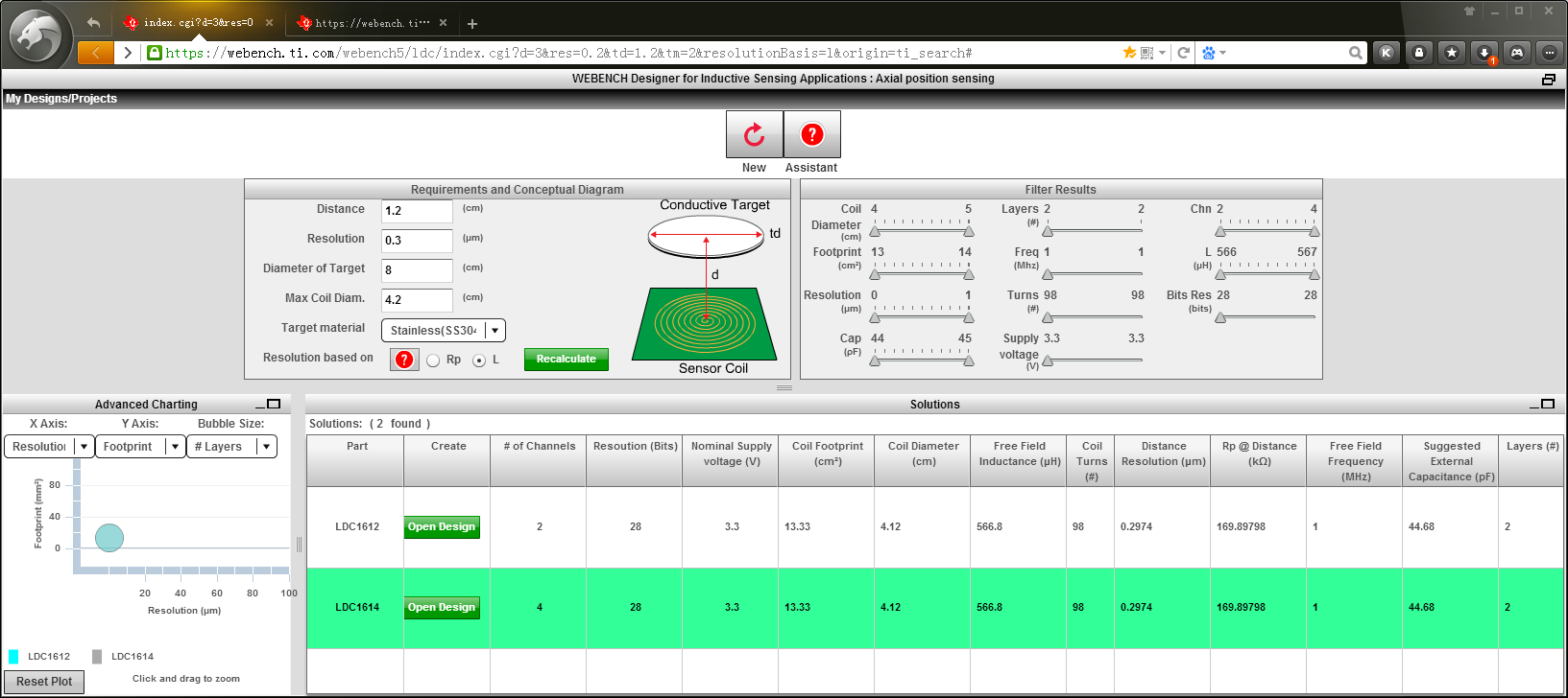

三四年前,我设计的一款产品,采用LDC1612测量不锈钢板距离,Ti提供的在线设计工具线圈的工具webench是下图,图片是我当时截屏的,需要设置的参数和我的需求很吻合:目标金属板直径、线圈外径、测量距离、测量精度、测量金属板材质(不锈钢SS304........)、测量依据(Rp or L),作为应用工程师,我设置以上几个参数了,就可以很容易设计出我要的线圈,马上开展我的工程。
