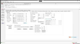

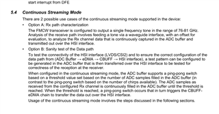

在“swr555a”手册中有说明可以配置Continuous Streaming Mode,想问一下,1.在我的RX外接天线的情况下,是否可以通过Continuous Streaming Mode配置adc输出一个单频率正弦波。2.上位机Continuous Streaming Mode配置页中,波形可以任意配置吗,是相当于连续无间断的chirps还是也可以不调频。
你好,
信号发射是通过发射天线,和接收天线无关。芯片里的ADC模块是把接收到的信号转换为数字信号。
请参考下面的论坛讨论,在mmwave studio里实现continous streaming。
