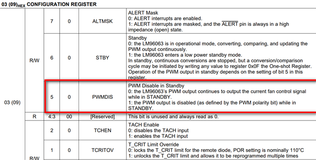

使用LM96063做温度控制,0x4A寄存器使用默认值,向PWM Frequency(0x4D)和PWM Value(0x4c)两个寄存器分别写入0x12、0x32,它应该输出10KHz、50%占空比的PWM,实际上没有PWM输出,其他寄存器都是用默认值。远端测温(D+、D-)先断开了,对输出PWM有影响吗?
  • 按这个表里面的值写也没有PWM输出,是不是还要设置什么使能位?
  • 您好,寄存器03h您是怎么配置的?将寄存器reg03h配置为=0x44,然后再配置0x4A,0X4B,0X4D,0X4C的值,看下是否PWM有输出。
    下面是 PWM 输出 ~10 kHz, duty cycle of ~25%的配置示例
    Reg 0x03:Write 0x44
    Reg 0x4A:Write 0x30
    Reg 0x4B:Write 0x0F
    Reg 0x4D:Write 0x12
    Reg 0x4C:Write 0x1B
  • 已经有PWM输出了,必须要有远端传感器,远端开路时怎么调都没有PWM输出,不知道内部怎么设计的。
