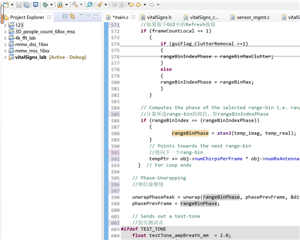

最后是ti源代码:我不太清楚的地方有:
rangeBinStartIndex 和rangeBinendIndex 分别指什么
2 做完一次循环 ,下一个rang-bin就指向了 tempPtr += obj->numChirpsPerFrame * obj->numRxAntennas; 这个不是已经到下一帧的同一位置了吗,难道不应该在该帧里面同一个chirp继续往下找吗
简单一句话就是不太清楚找 rang-bin 的流程。 毕竟采集的数据太多

// If the Refresh button in the GUI is pressed
//如果按下GUI中的Refresh按钮
if (frameCountLocal == 1)
if (guiFlag_ClutterRemoval ==1)
rangeBinIndexPhase = rangeBinMaxClutter;
else
rangeBinIndexPhase = rangeBinMax;
// Computes the phase of the selected range-bin i.e. rangeBinIndexPhase
//计算所选range-bin的相位,即rangeBinIndexPhase
if (rangeBinIndex == (rangeBinIndexPhase))
rangeBinPhase = atan2(temp_imag, temp_real);
// Points towards the next range-bin
//指向下一个rang-bin
tempPtr += obj->numChirpsPerFrame * obj->numRxAntennas; // Chirps per Frame takes into account the numTX antennas//每帧的chirps考虑了numTX天线
} // For Loop ends
