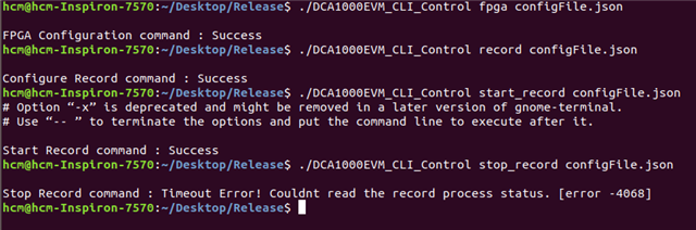

采集过程如下:
1、这里遇到了第一个问题,start_record成功,出现了outdoor_capture_Raw_0.bin文件,而stop_record时发生了报错,但同时一下子出现了outdoor_capture_Raw_1.bin~outdoor_capture_Raw_40.bin(因为我把maxRecFileSize_MB设置为1,每个.bin文件都很小)
看起来终止命令没有成功,但是数据依然保存了下来。我个人怀疑是json文件内参数的问题,但是没有在这个文档里找到各个参数的详细解析,请问在哪里有呢?比如captureStopMode这一项,显然有多个参数可选

  • 你好,
    请问Linux下的CLI工具是你自己编译的么?能否在window下使用默认的工具测试一下,看是否有同样无法stop的问题?
    关于Json文件,请参考下面的论坛讨论:
    (+) IWR6843 and DCA1000EVM: I capture ADC Data on same scene with different method(mmWave Studio 2.1.1.0/ and mmw demo), the result on 1DFFT is different obvious - Sensors forum - Sensors - TI E2E support forums
  • 你好,请问Windows下的“默认工具”是指什么?
    win系统的CLI程序也需要自行编译生成,我尝试了一下,还出现了错误。。。

    Ubuntu系统可以正确编译,但是stop_record仍会报错
    另外,您提到的论坛讨论涉及了数据的发布格式,这的确可能是我第二个问题的原因,我后续会确认一下。但这应该不影响数据录制,报错问题依然没有解决
  • 请问Windows下的“默认工具”是指什么?
    在C:\ti\mmwave_studio_02_01_01_00\mmWaveStudio\PostProc目录下有预先编译好的DCA1000EVM_CLI_Control.exe,请尝试使用,看是否报错。
  • 谢谢,这个工具可以正常使用。但是我在Ubuntu里重新编译了几次,依然存在之前的报错。

    我注意到,您之前发的帖子里,发帖人有这样一段总结:
    1.1 The IQ swap set is different
    TestCase004 -- mmWave Studio Case
    ar1.ChanNAdcConfig(1, 1, 0, 1, 1, 1, 1, 2, 1, 0)
    the last param is IQSwap, which is 0
    TestCase006 -- mmw-LVDS case
    adcbufCfg -1 0 1 1 1
    <SampleSwap>
    ADCBUF IQ swap selection:
    0-I in LSB, Q in MSB,
    1-Q in LSB, I in MSB
    only option 1 is supp
    这指的应该是sample的实部、虚部顺序问题吧?我的理解是,DCA以2 lane传输,数据的格式应当以 real, real, imag, imag 排布,但是做FFT生成热图后依然是明显错误的。我尝试以 imag, imag, real, real 的格式解析,同样不对。
    请问这可能是什么原因呢?
  • 数据格式的错误原因找到了:
    lvdsStreamCfg -1 0 1 0
    awr的配置文件里应该这样设置,我之前按照sdk文档第13页的说明,设置了-1 1 1 1,这是不对的。。。
  • 你好,
    感谢更新分享!
