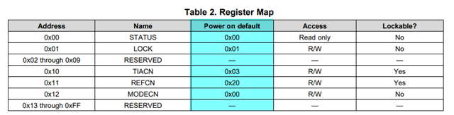

您好,
    LMP91000默认配置信息是哪些,谢谢!
    如果想外部提供给3pin传感器配置偏压和基准电压,是不是不对偏压和基准电压进行配置还是有将偏压和基准电压配置寄存器关掉的设置,谢谢!
  • 您好,
    LMP91000的默认配置您可以查看数据表 7.6 Registers Maps部分,寄存器Power on default值,如下截图
    BIAS电压默认是配置为0的,Reference voltage source默认是使用内部的,您也可以通过REFCN寄存器配置使用外部的。
    也可以通过寄存器将FET_SHORT bit 置1 使RE和WE引脚短路.
