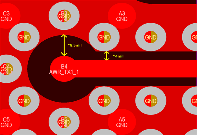

各位TI的工程师,你们好,
我在AWR2243的规格书Sprr407的指导说明中看到关于RX/TX的走线有如下要求
这个8.5mil和4mil是必须按这个尺寸保留,还是可以根据天线仿真结果灵活调整?谢谢。
各位TI的工程师,你们好,
你好,
关于射频部分设计请参考下面的应用文档。你提到的两个参数和使用的射频材料也是有关系的。TI的设计建议是验证正确的。如果你有天线设计能力,你可以根据自己的仿真做修改,但TI无法对你设计的天线给出建议。
