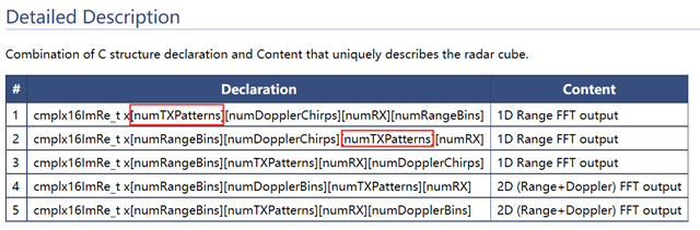

请问Radar Cube中的numTXPatterns维度是什么意义?
numTxPatterns 是指 TX 天线数。您可能可以参考 doxygen:file:///C:/ti/mmwave_mcuplus_sdk_04_02_00_01/mmwave_mcuplus_sdk_04_02_00_01/ti/datapath/dpu/rangeproc/docs/doxygen/html/dpu_rangehwa.html 以更好地理解。
