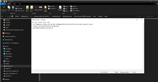

以下是我的test input file:

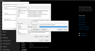

以下是user variable setting:
我的matlab version 是2021b, 但是matlab engine跟user guide一樣

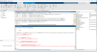

以下是matlab所顯示的error:
  • 请问是否完全按照文档8.3.2 TDM MIMO 一步步操作下来的吗? 下面两步做了么?
    Open Matlab and Set the current path to “\mmWaveStudio\MatlabExamples\4chip_cascade_MIMO_example”
    Run “add_paths.m” in the command window to add the current folders to Matlab path
