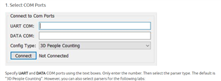

单板连接后显示如下:
程序烧录后,用GUI去查看数据
串口不对,无数据。请问:我没有MMWAVEICBOOST,只有IWR6843AOPEVM这块板子,我看到官方回复用IWR1443的基于MATLAB的GUI可以,我试了也不行,理论上只是一个串口数据通信,为什么非要MMWAVEICBOOST连接才可以,购买MMWAVEICBOOST周期太久,急于验证,请问有别的方案么?

你好,
如果不是用MMWAVEICBOOST,那GUI里识别串口部分的代码需要修改,是这部分代码导致的问题,你可以自行修正。

你是否有尝试过3DPPL+vital sign的demo,这个的GUI是基于Python的。

这个demo单独一块AOPEVM也是可以运行的。
Setup the device for functional mode
a. If using EVM standalone, follow the instructions for setting Modular EVM to functional mode
b. If using the ICBOOST, follow the instructions for Hardware Setup of ICB for Functional Mode
