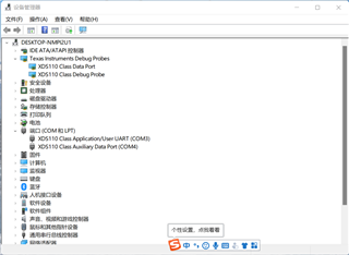

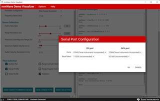

自己做的AWR1443样板,能烧录,连接mmWave_Demo_Visualizer 2.1时,两个uart端口均能识别,但XDS110 Class Auxiliary Data Port没有信号输出;
我烧录的文件为 mmwave_sdk_02_01_00_04\packages\ti\demo\xwr14xx\mmw\xwr14xx_mmw_demo.bin

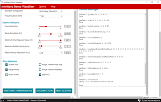

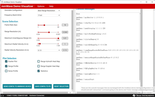

在mmWave_Demo_Visualizer 2.1界面的console message 传感器成功设置;

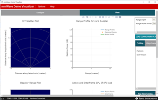

但是plots界面没有任何数据显示;

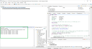

我尝试烧写CCS debug bin,然后在CCS上进行执行,其中CCS的console上显示如下,
在mmWave_Demo_Visualizer 2.1界面的console message 显示如下,但是plots界面也没有任何数据显示;

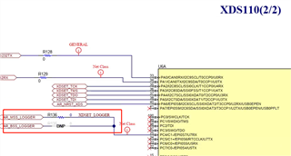

修改的部分:AWR1443芯片的R4 R5管脚 与 XDS110的PC4的连线,我进行了删除;
