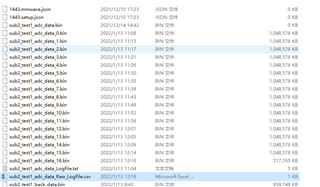

你好,我使用IWR1443BOOST+DCA1000EVM+mmwave studio捕获原始ADC数据,采样点数为每个chirp采集256个点。采样形式为复数形式。得到如下图表所示:
得到16个大小为1048576KB的.bin文件和一个大小为517765KB的.bin文件。
按照文件存储格式计算,每个样本存储大小为16bit,我这里设置的采集的样本为复数,1048576KB应该是解析得到每个通道存储有1018576*8192(1KB=8192bit)/2(实部虚部)/4(四个通道)/16(每个样本为16bit)=67108864个复数,517765KB应该是每个通道存储有517765*8192bit/2/4/16=3313960)个复数。

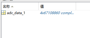

可是我使用matlab读取大小1048576KB的.bin时只得到每个通道47108860个复数,而517765KB大小的这个.bin文件解析得到的数却是对的?这是为什么?
  • 可是我使用matlab读取大小1048576KB的.bin时只得到每个通道47108860个复数
    建议你debug一下你的matlab代码,看看为什么数据会少。

  • 你好,
    你的截图里不是47108860?这个adc_data_1在代码里没有出现?
  • 哦这个数字是前面打错了,6打错为4了。这个adc_data_1是我把变量另存为的名字。

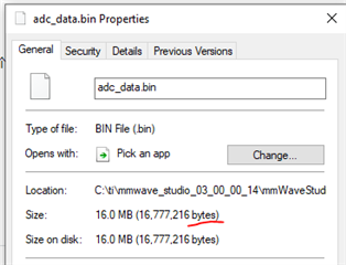

  • 你好,
    你能否点击1G的bin文件,右键属性,看看具体到byte的字节数?
  • 谢谢,确实是这个地方的问题。
