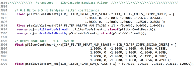

Industrial Toolbox 4.10.0中的Vital Signs DSS工程dss_data_path.c中,像是第3895行和3903行的滤波器系数是怎么得到的?可否告知设计这些滤波器时采用的参数?
