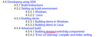

你是否有编译过mmwave sdk的mmw demo。编译测试代码类似,需要先运行setenv.bat,再运行gmake编译。建议先clean一下。你可单独编译测试代码,具体请参考makefile的内容。你之前也编译过这个uart的库,是类似的编译方法。

请问你修改了驱动后,有重新编译uart驱动么?如果有,如果是gmake all也是会一起编译测试代码的。这个编译流程、方法都是类似啊。

我目前使用的编译方式均为修改toolbox中可以在CSS中打开的DEMO,然后在CCS中编译生成bin文件,而uart/test/中的文件并没有CCS工程,而我不知道怎么添加到CCS中...

你修改了uart库里的函数,但编译toolbox的demo的时候是只编译demo,调用现有的库的。所以你修改的uart的driver代码是没有生效的,因为你没有重新编译uart driver。请尝试在命令行下重新编译uart driver,再rebuild toolbox demo看看。

请按照我提供的建议修改驱动后,请重新编译uart lib。
