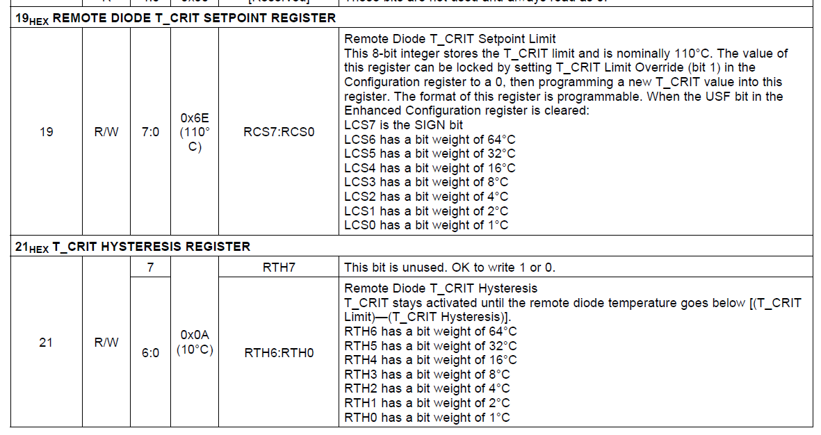

T_CRIT Limit按默认值(110℃),T_CRIT Hysteresis(0x21)设为4c(64℃),按资料描述,当远端温度超过110℃时,T_CRIT 拉低。由于远端实际温度只有50℃,不好模拟超过110°的情况,于是我通过调整0x11、0x12的远端温度偏移寄存器值来模拟远端温度改变,当把温度偏移设为70℃时,从远端温度寄存器读出来的值就超过110℃了,T_CRIT拉低,这个是正常的。但是当温度降低后,按照datasheet里面描述的“T_CRIT stays activated until the remote diode temperature goes below (T_CRIT Limit)—(T_CRIT Hysteresis)].”,他应该等温度降低64℃后才释放T_CRIT的,实测低于110℃后T_CRIT就释放了?还有什么需要注意的地方?
  • 您好,T_CRIT stays activated until the remote diode temperature goes below [(T_CRIT Limit)—(T_CRIT Hysteresis).看起来这句话的意思指的是T_CRIT 保持有效直到远端二极管的温度低于[(T_CRIT Limit)—(T_CRIT Hysteresis).
    您现在测试下来是110度时,T_CRIT已经拉低了,您的意思是,需要温度降低到[(T_CRIT Limit)—(T_CRIT Hysteresis)时,T_CRIT拉低才对,是不是?
  • 不是的,我的意思是温度超过110℃后T_CRIT拉低了,这个是正常的。但是当温度从110℃以上慢慢降低时,温度一旦低于110℃,T_CRIT就释放了,被外部上拉电阻拉高了,这样没有一个滞回过程。我想在降温后温度低于110℃ T_CRIT仍然保持拉低,直到温度降低到[(T_CRIT Limit)—(T_CRIT Hysteresis)时才变高。我就是想温度上升时超过110摄氏度T_CRIT拉低,当温度慢慢降低到50-60℃后才把T_CRIT拉高。
