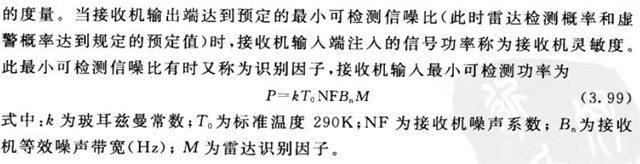

各位TI的工程师,你们好
我们想计算AWR2243的最小接收功率,有没有哪个文档里面有相关计算的描述,
如下截图中的接收机检测功率的计算公式可以用来计算AWR2243的接收功率吗?
