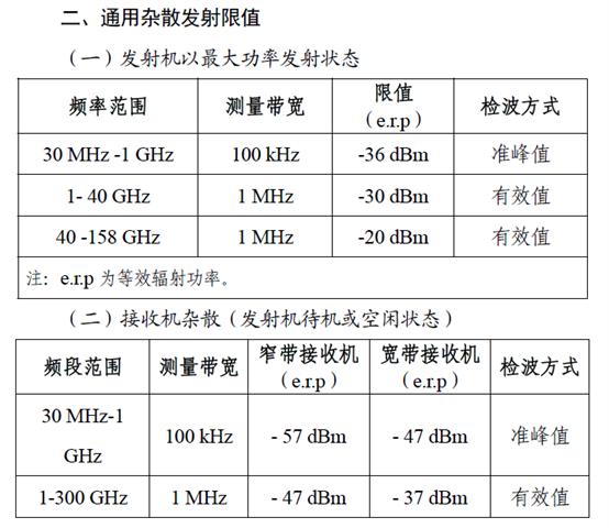

各位TI的工程师,你们好
我们使用AWR2243的汽车雷达,需要拿到工信部的CMIIT ID,按照汽车雷达无线电管理暂行规定 工信部无〔2021〕181号里面的规定,需要满足接收机杂散限值要求
据我们了解,该测试需要获取RX接受到的经过芯片内部低通滤波处理之后,ADC之前的信号,
之前在另一个帖子里讨论过说是AWR2243是SOC方案,无法获取ADC之前的数据,
(+) AWR2243: MMWCAS-RF-EVM - 传感器论坛 - 传感器 - E2ETm 设计支持 (ti.com)
那么使用AW2243的产品如何获得工信部的CMIIT ID?你们是否有自己内部的杂散测试报告?或者是否有接收机杂散测试方案?
