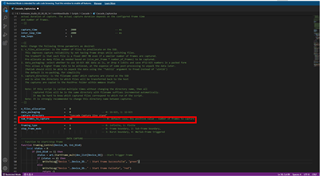

我嘗試運用 Ti 提供的 Cascade_Configuration_MIMO.lua 跟 Cascade_Capture 去採集數據, 然後用 cascade_MIMO_signalProcessing.m 去進行3D point cloud post processing. 可是我發現 每個frame  裡面的 點的數目 有點少, 不好進行之後的數據分析.
我嘗試更改 Cascade_Configuration_MIMO 裡面的參數去提升 point density, 可是我不管怎麼調, 點的密度就是不高。 請問工程師們能解答我, 那一個參數或 任何調整能提升 數據的密度?
以下是我的Cascade_Configuration_MIMO 內的參數(我之前改變了 slope, adc_sampels 和 sample_freq 去提升maximum sensing range :
我也嘗試改變在 Cascade_Capture.lua 內的 num_frames_to_capture, 但不管我怎樣改變這個數值, 出來的結果都只是得8個frames, 請問我應該做什麼去提升 number of frames?
