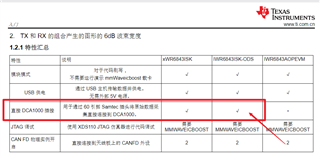

如题。 我目前只有一块IWR6843ISK-ODS,能不能把raw data数据传到PC?如何传?以及如何传生成好的点云数据以及距离,方位角数据?

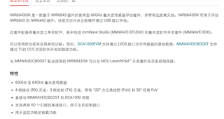

请问是不希望使用外部的设备例如DCA1000吗?请参考:
How to capture ADC Raw data (single frame) from mmWave sensor without External board (DCA1000EVM or TSW1400)

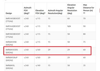

IWR6843ISK-ODS的水平视场角是120°,垂直视场角是60°
参考 Antenna Database:
