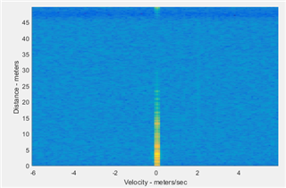

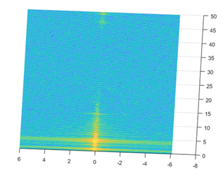

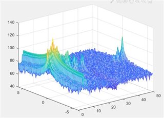

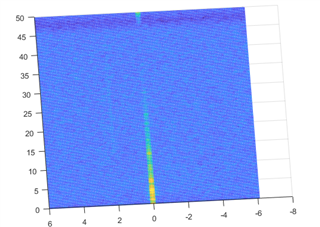

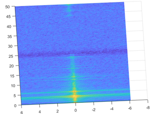

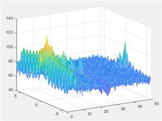

AWR2243BOOST: DCA1000 CLI EVM 使用默认的雷达参数采集到的原始数据通过MATLAB处理时出现了多普勒扩散
Part Number: AWR2243BOOST
Other Parts Discussed in Thread: DCA1000EVM,
雷达配置参数基本为mmwaveconfig.txt中的默认参数,只修改了framecount=10,具体如下:

chirpStartIdxFCF=0;
chirpEndIdxFCF=127;
frameCount=10;
loopCount=1;
periodicity=20000000;
triggerDelay=0;
numAdcSamples=512;
triggerSelect=1;

在对采集到的数据进行2DFFT处理时,在图像上出现了多普勒扩散现象,测试环境内没有运动的物体,2DFFT结果如下:
我们尝试在相同的参数下,用mmwavestudio采集了相同环境下的数据,并没有出现多普勒扩散现象。请问这种现象会是什么原因造成的呢?

  • 感谢您的回复,我用的是mmWaveLink_Singlechip_Example这个例程,我按照您所建议的关掉了滤波器,但是结果还是有明显的多普勒扩散,并且10个frame的数据相差也比较大,从后5个frame中取出任意一组数据进行二维FFT处理,结果看起来像是直接对一个方波进行了fft,用singleChip进行采集的数据似乎并不合理,麻烦帮我分析一下这会是什么方面的问题?
    上图是我抽取的第8个frame后画出的2DFFT,图像与后五个frame画出的都类似;
    下图是我抽取的第4个frame后画出的2DFFT,可以代表前五个frame画出的图像;
    期待您的回复

    我将mmwaveconfig.txt和cf.json的所有参数恢复为初始的参数,没有修改任何一个参数,重新进行了测试。初始文件里,frame的个数是50,我对每个通道的每一帧的接收数据进行处理,并对每个chirp都画了一维FFT图像,得到距离FFT结果图。我发现:前5帧的所有chirp绘制的FFT都是合理的,从第六帧开始,对前49个chirp处理的一维FFT都没有有效信息,从第50个chirp开始又是正常的。
    通过图像来说明,对第4个frame中的所有chirp绘制了一维FFT,画在同一张图上,结果如下:
    但是第5个frame开始,绘制的一维FFT结果大致如下:图左是所有chirp叠加的结果,图右是第1个chirp到第49个chirp绘制的一维fft的大致形状:
  • 你好,
    我现在可以得到合理的帧的数据了,我将mwaveconfig.txt中的LinkDynChirpTest改成了0,现在每一帧数据得到的距离维FFT都是相似的。
    就是现在还是不能避免非常明显的多普勒扩散情况,我会尝试去空旷的环境或者微波暗室里进行测试。

  • 你好,
    您的建议非常有用,我修改了LinkDynChirpTest=0,现在一维多普勒是正常的。
    我是用DataCaptureDemo_xWR.lua脚本文件配置的studio,似乎这个脚本中初始只使能了一根发射天线,我在mmwaveconfig.txt里使能了两根发射天线,adc位数都是16bit,adcFormat设置的是2,但我没有在参数说明文件annotated.htm中的找到adcFormat的说明,所以我不了解这个格式的含义。
  • 您好,
    我修改了mmwaveconfig.txt中使能的发射天线个数,改成了使能一根发射天线,再用我的matlab处理就没有任何多普勒扩散现象了。所以会出现多普勒扩散的原因是我按照一发四收的天线配置去处理了两发四收的天线接收信号。接下来我会自己修改MTALAB代码,寻求合适的解决办法。
    感谢您对帖子的跟进和宝贵的建议!

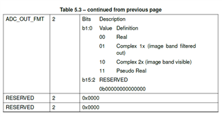

  • adcFormat设置的是2,但我没有在参数说明文件annotated.htm中的找到adcFormat的说明,所以我不了解这个格式的含义。
    你可以参考C:\ti\mmwave_dfp_02_02_03_01\docs\mmWave-Radar-Interface-Control.pdf里的相关内容,2代表complex 2x。
