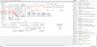

工程师,你们好。
        我使用iwr6843isk+mmwaveiCboost+DCA1000硬件,在mmwavestudio平台上采集数据。
        在mmwavestudio界面,我修改了ADC Sample数值为100,每帧Chirp数为1,帧数为10。设置如下:
        采集到的数据经过处理,得到4x2560的数据组(图2),这与Mmwave Radar Device ADC Raw Data Capture.pdf文档中提到的数据规则(图3)不同,明显adc sample仍然采用了256的默认数值。
      想请问这种情况下应该如何正确修改ADC Sample的数值呢?
