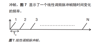

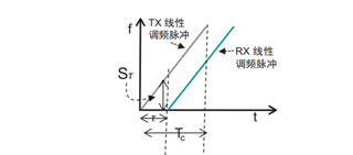

我就想问问是每隔多长时间能收到一帧?
每帧间隔的时间与cfg中具体的配置有关,详见 3. 4. Configuration (.cfg) File Format
mmwave_sdk_03_05_00_04\docs\mmwave_sdk_user_guide
