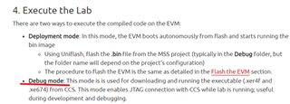

1.demo mode
2.CCS development mode
3.Functional Mode
这三种mode都是啥意思?
5.working mode
6.bootup mode
7.Standalone mode
8.Bootloader mode
9. demonstration mode
10.local mode
11. remote mode
12.distributed mode
13。Co-operative Mode
14.solation mode
前9种mode都和烧录模式有关。。。。
麻烦详细解释一下前9种。。后面5种简要介绍一下。
这些名词都是在MMWAVE SDK User Guide里出现的。
非常感谢!!!!
1.demo mode 脱机运行模式,不用ccs仿真器调试,板子上电后,会自动运行demo程序。
2.CCS development mode ccs调试模式
3.Functional Mode 同demo mode
4.flash mode flash烧写模式
5.working mode 工作模式
6.bootup mode 板子启动模式 (SOP管脚决定)
7.Standalone mode 同demo mode
8.Bootloader mode 同 demo mode
9. demonstration mode 同 demo mode
10.local mode SDK软件代码里的模式
11. remote mode SDK软件代码里的模式
12.distributed mode SDK软件代码里的模式
13。Co-operative Mode SDK软件代码里的模式
14.solation mode SDK软件代码里的模式
15.debug mode CCS调试模式
