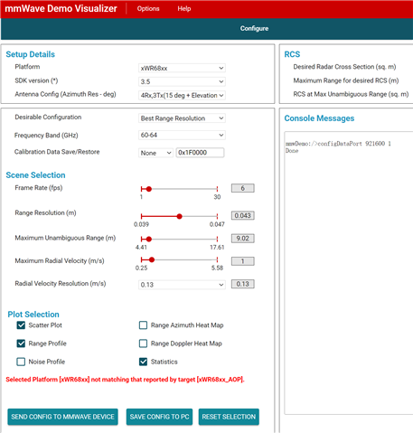

我的芯片是IWR6843ISK-ODS
根据红色字体的提示,platform需要改选成xWR68xx_AOP。
另外,请根据下面的user guide运行demo程序。mmwave demo visualizer需要配置serial port后connect成功后,再发送"SEND CONFIG TO MMWAVE DEVICE"
https://dev.ti.com/tirex/explore/node?node=ALrLWv8piSenPXIAWScBow__VLyFKFf__LATEST&r=AocYeEd__3.0.0
