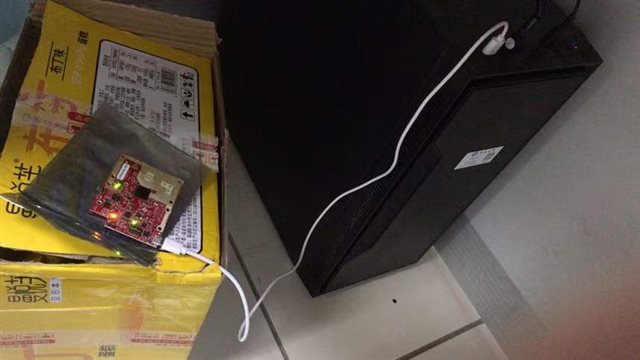

图一:这是我目前的连接状况(没有其他板子,只有一块IWR6843ISK-ODS,其他板子有下单,但是因为疫情送不进大陆)

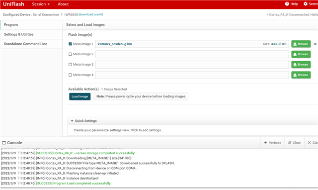

图二:成功烧录ccdebug.bin

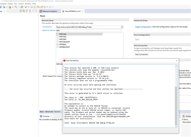

图三:创建ccxml后test connetion失败

1.成功烧录ccdebug.bin后,之所以创建ccxml后, test connetion不成功是因为我的IWR6843isk-ods没有自带XDS 110仿真器对吧?所以要搭配一块mmwaveicboost板?
2.之所以IWR6843ISK-ODS要搭配mmwaveicboost是 因为mmwaveicboost上有XDS 110仿真器对吧?
3.如果没有这个XDS 110仿真器就不能用CCS的debug模式?
(我之前想修改官方给的dss.c代码然后重新编译再烧录,然后技术支持给的建议是烧录自己编译的代码必须要进入debug模式下,所以现在我想进入debug模式,但进入debug模式就要有仿真器,我目前是这么理解的,不知道对不对)
