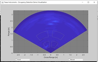

  我使用Automotive Toolbox-3.0.0版,針對occupancy detection範例CFG檔內zoneDef與偵測範圍代表的意義不清楚想進行確認
  在occupancy detection cfg檔內zoneDef的參數值為6  9 10 8 14  9 10 26 14  24 10 8 14  24 10 26 14  9 10 8 32  24 10 8 32
  其中6代表偵測的zone,後面每四個數分別為各個zone的range start、range length、azimuth start、azimuth length,但我不清楚該數值該如何與下圖UI標出的四個區域坐標進行對應??能否用簡單的圖示說明謝謝。
